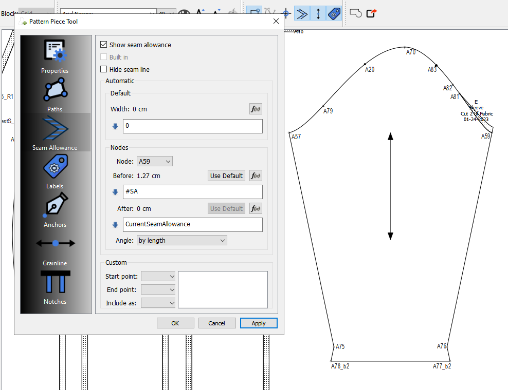

@Douglas The problem occurs even if anchor points are used. I set the seam allowance default to 0, then started adding a seam allowance and the grainline and label started moving about. Something else happened I didn’t expect: The area where I could right-click on the piece to open the Options dialog was reduced to a small area on the right side of the pattern piece.
  1. Initial seam allowance. The grainline & label were defined using anchor points.
    Capture
  2. Set default seam allowance to 0.

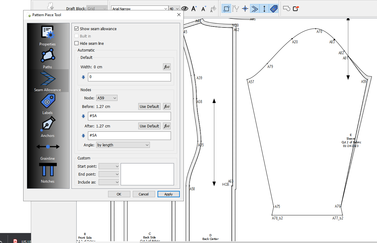

  3. Added seam allowance to one point.
    The label moved, the grainline did not move.

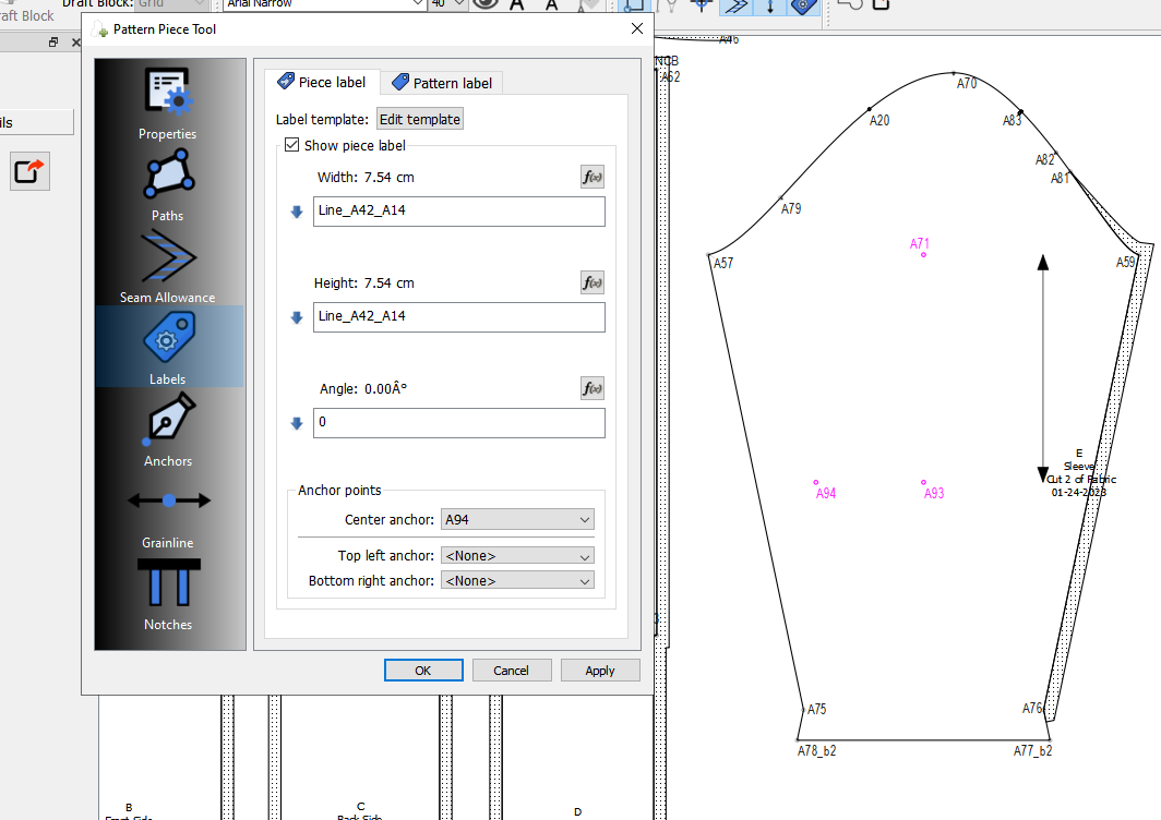

  1. Here are the anchor points that should control the placement of the grainline & label.

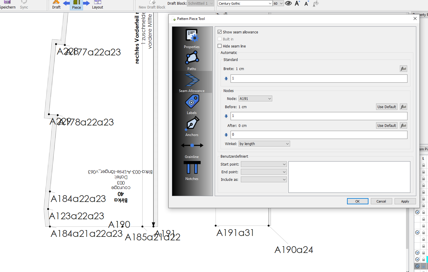

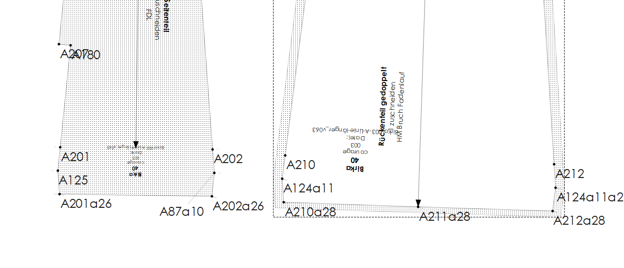

Ich habe mal wieder einen alten Schnitt hervorgeholt, um daran weiter zu arbeiten. Ich habe ihn bereits für Kunden genäht und die Nahtzugaben waren überall ok. Ich habe die Nahtzugabe für den Saum im Schnitt angelegt und die Nahtzugabe auf 0 gesetzt. Ergebnis nach dem Update ist, dass linke Bild. Nur wenn ich die Saumlinie auf 1 setze stimmt alles. Natürlich könnte ich im Schnitt den Saum auf 3 runterrechnen und dann wieder 1 cm zugeben um auf einen Saum von 4 cm zu kommen. Das ist wohl aber nicht im Sinne des Erfinders. Komischerweise hat es bei folgenden Schnitteilen mit der Nahtzugabe 0 geklappt. Das kann ich mir dann gar nicht erklären :see_no_evil:
