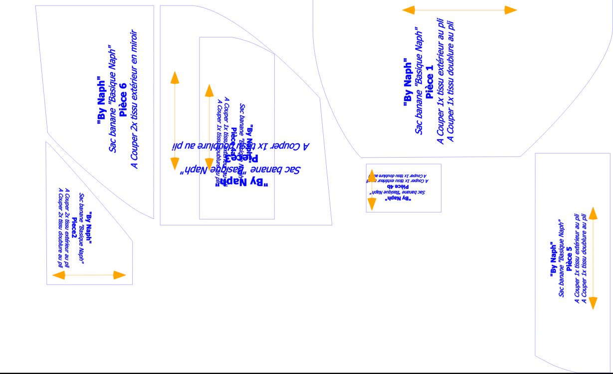

Bonjour, Désolée de vous déranger, j’ai un problème lors du plan de coupe, j’ai des superposition de pièce alors que mon format de feuille est largement suffisant, pourquoi ? quelqu’un peu m’aider ?

Il s’agit apparemment d’un problème lié au fonctionnement de l’algorithme de mise en page. Lorsque je l’ai examinée, ma disposition comportait deux pièces coincées à l’intérieur d’autres pièces. Une solution consiste à laisser apparaître la ligne de couture. Une autre solution consisterait à imprimer en mode pièce. Une solution plus élégante serait d’essayer de modifier la taille de la mise en page de quelques centièmes, ou même de modifier la “Règle de choix de la pièce suivante”. J’ai obtenu de bons résultats en utilisant A2.

I was able to create a layout without the pieces overlapping:
layout
But let me ask…
  1. What build version / date are you using?
  2. What are your layout print settings? I want to see if I can reproduce the issue… and fix it, as it shouldn’t be doing this.
  3. Is there a reason why the pieces that are overlappig are using a builtin seam allowance? builtin

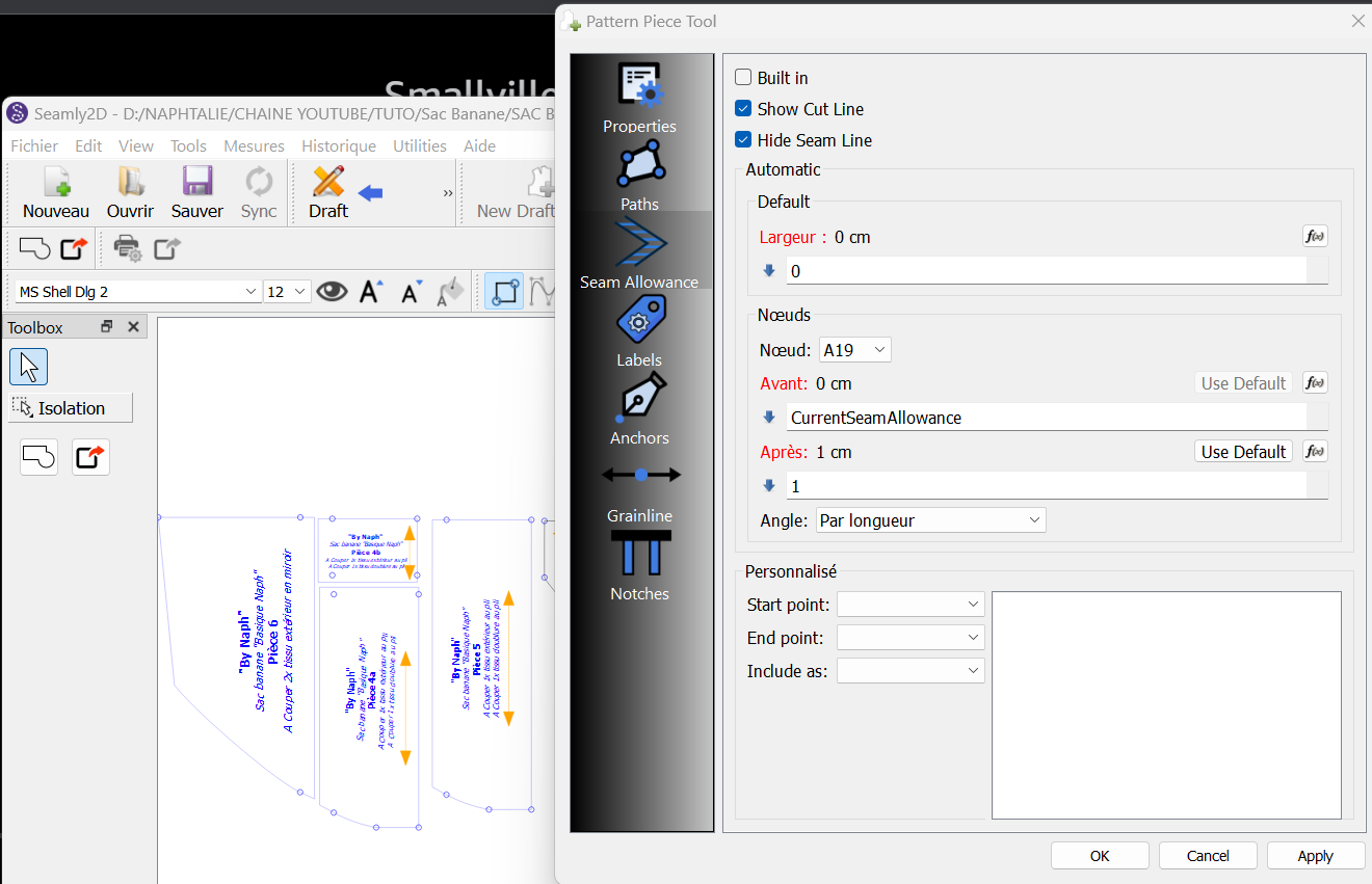

@PereiraDondy59
Can you post the print settings used that caused the overlapping pieces in the layout? I’m trying to figure out why it’s doing that.
print

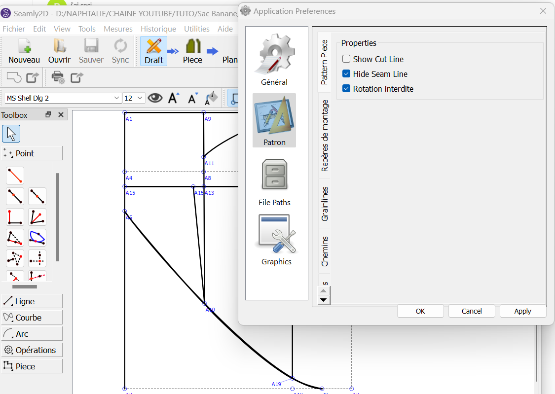

Bonjour,
voici la capture que vous avez demandé image
@Douglas avec les paramètres j’ai un chevauchement que voici image
@Pneumarian comment puis je faire cela ?
Please see the image above to show or hide the seam line. Right-click on the pattern piece and it will be in the menu that appears.
Which currently only has an effect if the seam allowance is NOT builtin. Once I get back to finishing the update to the seam allowance, then it will have an effect.
