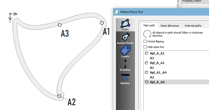

Unable to get spline to properly transfer into
Hi @Scholli
This normally happens when the bottom line doesn’t meet with the line of the curve above but overlaps the selected node somehow. Please send me your pattern so that I can have a look :slight_smile:
2022-017-Deutsch, Karin-Kleid_neu.val (232,2 KB)
Was ich nicht verstehe, da ich dort keine Änderungen gemacht habe:( Anbei das Muster
Ich habe den Fehler gefunden. Ich habe im Oberteil und im Unterteil zwei unterschiedliche Kurven:) Dieser Punkt gehört leider zum Unterteil. Ich werde jetzt auch noch einmal den Ausgangsschnitt kontrollieren, denn es wundert mich warum es da funktioniert:)
Vielen Dank für den Austausch und das tolle Forum
In testing auto reversing curves I’ve come across some strange behaviors with curves, and it seems to revolve around the placement of the control handle points. I was getting some cases where just 1 point would show, and I couldn’t edit the piece. Just by changing the control points would fix the issue.
Yes, it’s one of the reasons why I normally choose the nodes very carefully & put them into their own group before making the piece. Often it looks correct in one size, then one changes a size or something in the design & it does this. I’m happy that you found it :slight_smile:
Test.val (3.5 KB)
This is a very bad example of the strange behaviour of the SA like in @Scholli 's case.
And this also shows exactly why one should select nodes before & after the curves :slight_smile:
Ich habe jetzt festgestellt. Das ich bei beiden Schnitten den eigentlich falschen Punkt gewählt habe. Die Kundin hat eine große Oberweite und ich habe in den Änderungspunkten die starke Brust geändert. Die Folge ist, das der Abnäher in der Seitennaht größer wurde. Das hat dann die Nahtzugabe abhauen lassen. Bei dem kleineren Brustabnäher hat sich das nicht bemerkbar gemacht.
Der Kundenschnitt mit einer starken Brust:
Ausgangsschnitt mit einer normalen Brust:
Well done! @Scholli :slight_smile:
Actually shows why the curves should be using the same end point - either A4 or A2. Even if you add A4 and A2 as nodes with the curves, you will get a line segment between them.
