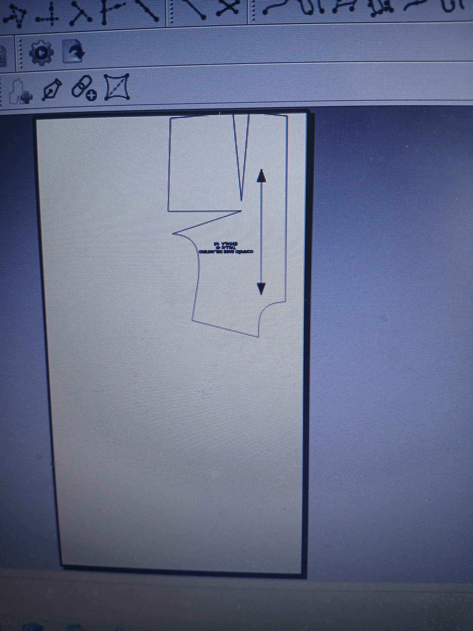

hola, como se habrán dado cuenta soy nueva usando el programa y me ha servido de mucha ayuda sus consejos. ahora vengo con dos dudas que me tienen estancada: Adjunto les dejo la imagen de mi problema.
  1. No aparecen los nombres de los puntos en la vista diseño
  2. Como hago la rotación de la pieza para que se vea bien y en el centro.
Los nombres de los puntos no aparecen en un diseño o cuando se exportan piezas de patrón en el modo Pieza.
El modo de diseño es solo para imprimir y rota las piezas para minimizar el uso de papel.
Puedes exportar desde el modo Pieza a un formato como SVG, donde podrás manipular las piezas o imprimir desde otra aplicación como Inkscape.
Muchas gracias Douglas :relieved: lo intentare :muscle:
