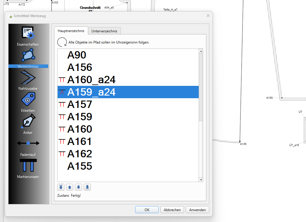

Jetzt muss ich mit rechter Maustaste ein Fenster öffnen - dann Standartknips festlegen - Dann erscheint der Knips oben wie bei Punkt A159 - noch mal rechte Maustaste und dann kann ich den Knips erst so darstellen, wie ich es möchte (siehe andere Punkte). Das ist eine Verschlechterung gegenüber früher:(

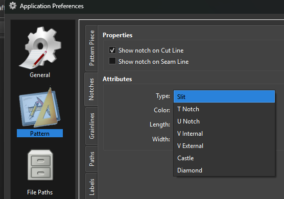

That said… There’s an easy solution here… just set the default notch type in your preferences. One generally uses only one Type of notch in their patterns.

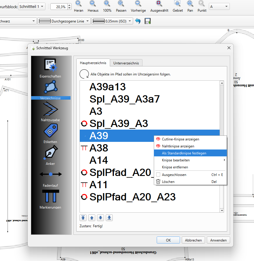

Noch mal als Erklärung: Der Punkt A39 ist angeklickt. Mit der Tastenkombination Strg-S habe ich diesen Punkt mit einer Kerbe markieren können. Das geht jetzt nicht mehr.
Ich muss rechte Maustaste drücken, dann erscheint dieses Fenster:

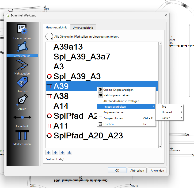

Knipse bearbeiten funktioniert nicht. Nehme ich Standard festlegen, erschein mein Kerbe/Knips, den ich in den Einstellungen hinterlegt habe:
Danach erst kann ich einen anderen Typ Kerbe/Knips auswählen.

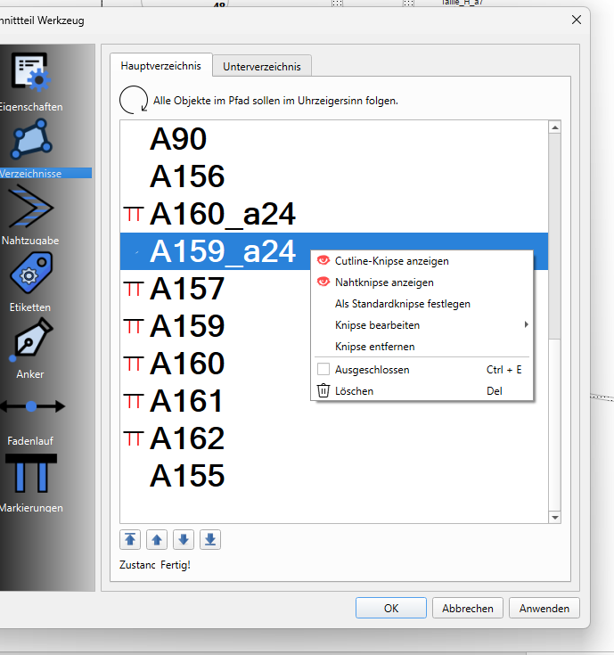

The ‘Edit Notch’ drop down menu does not open UNTIL you Make Default notch. The Edit Notch should be grayed out until you Make Default Notch. Qt changed things with Qt6.7 and the palette has to EXPLICITLY include the disabled colors. Fix is in a pending PR.
